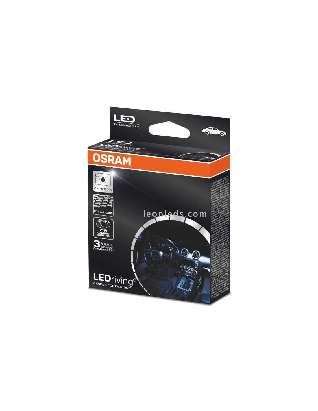

creo que para que no den fallo hay que poner unas que sean CANBUS,busca sobre esto
creo que hay bombillas que ya vienen preparadas
