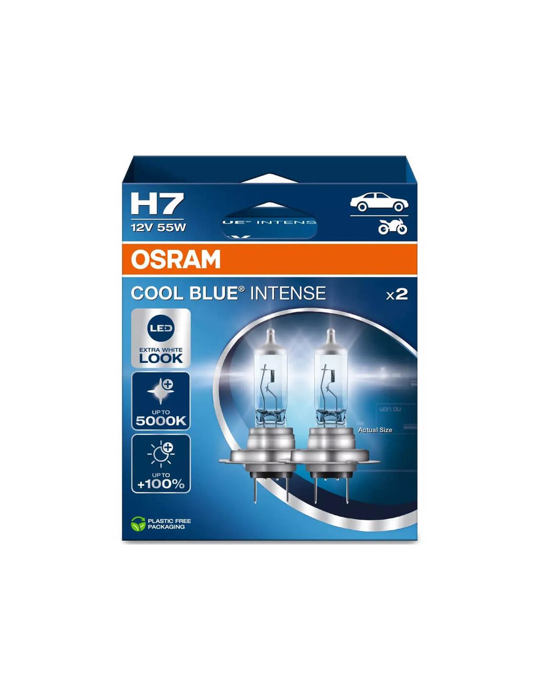

Las led en tu coche que es igual que el mio son ilegales por el faro.
Te pueden parar y multar, y no pasas la ITV.
Yo llevo éste modelo, es legal y mejora mucho a las originales. Luz tirando a blanca 5000k
Las tienes en Amazon por 18 euros.
